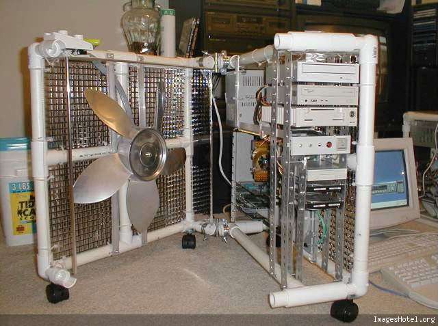

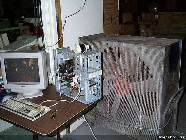

Puisque que l'on parle de mod et de refroidissement ,voila plusieurs solutions
