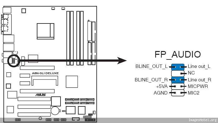

snacke plisken Report post Posted January 4, 2007 hello, j'ai remmonter ma carte mere dans une nouvelle tour et HIC problem de son! dans l'ancienne il y avait en facade les prise casque ,que javai relier sur la CM et sur la nouvelle non(a+case) c'est la marque de la nouvelle.ne ceraisse pas une istoire de cavalier mercie de me repondre a+ Quote Share this post Link to post Share on other sites

snacke plisken Report post Posted January 4, 2007 hello, j'ai remmonter ma carte mere dans une nouvelle tour et HIC problem de son! dans l'ancienne il y avait en facade les prise casque ,que javai relier sur la CM et sur la nouvelle non(a+case) c'est la marque de la nouvelle.ne ceraisse pas une istoire de cavalier mercie de me repondre a+ Sur la nouvelle tour il y a aussi des connecteurs a l'avant du boitier? non ! justement , il n'y a pas de conection au niveau audio je me branche sur la carte mere mais rien. Quote Share this post Link to post Share on other sites

jca Report post Posted January 5, 2007 Salut J'ai vu ton profil ,tu as une carte mere ASUS ,donc sur le connecteur audio du panneau avantde ta carte mere il faut mettre un cavalier entre les pins Line out-r/Bline-out-r et Line out-l/Bline-out-l Si tu n'as pas de manuel il faut mettre un cavalier de part et autre de l'emplacement ou il y a un pins manquant A+ Dans ton manuel tu avais la solution Quote Share this post Link to post Share on other sites
snacke plisken Report post Posted January 5, 2007 Salut J'ai vu ton profil ,tu as une carte mere ASUS ,donc sur le connecteur audio du panneau avantde ta carte mere il faut mettre un cavalier entre les pins Line out-r/Bline-out-r et Line out-l/Bline-out-l Si tu n'as pas de manuel il faut mettre un cavalier de part et autre de l'emplacement ou il y a un pins manquant A+ Dans ton manuel tu avais la solution eureka je te remercie tu avait trouvez aussi c'etait symple il falait changer le cavalier. mercie ICA A+ :frenchy: :applaudir2: Quote Share this post Link to post Share on other sites
