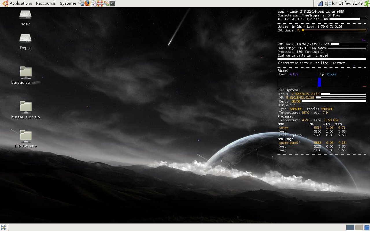

charp Posted February 11, 2008 Author Report Share Posted February 11, 2008 Je suis en train de me refaire mon conky là, je vous posterai le screen :D Quote Link to post Share on other sites
Axtrane Posted February 11, 2008 Report Share Posted February 11, 2008 Ce qui est dommage c'est que j'arrive pas à fixer le problèmes des icônes du bureau qui disparaissent ..... Quote Link to post Share on other sites
charp Posted February 11, 2008 Author Report Share Posted February 11, 2008 J'ai vu ca quelque part le truc des icones, faut je te retrouve ca, je cherche dans 5 minutes. Sinon mon conky : Quote Link to post Share on other sites
charp Posted February 11, 2008 Author Report Share Posted February 11, 2008 http://forum.ubuntu-fr.org/viewtopic.php?id=75367 je sais pas si ca t'aidera mais ca parle de la transparence des icônes, quand j'avais commencé conky j'avais lu plusieurs problèmes la dessus. Quote Link to post Share on other sites
Axtrane Posted February 11, 2008 Report Share Posted February 11, 2008 Yes, j'avais trouvé une manip du même genre mais c'était pas concluant, là ca le fait beaucoup mieux :D Quote Link to post Share on other sites
Axtrane Posted February 11, 2008 Report Share Posted February 11, 2008 Le mien sur mon nouveau portable (j'utilise exclusivement Linux dessus) Quote Link to post Share on other sites
charp Posted February 11, 2008 Author Report Share Posted February 11, 2008 Yes, j'avais trouvé une manip du même genre mais c'était pas concluant, là ca le fait beaucoup mieux :D Bon bah voila, je me disais bien :D Quote Link to post Share on other sites
